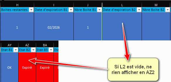

Dans la cellule AY2, ça affiche OK si la date est supérieure à la date du jour, sinon ça affiche expiré.
Ce que je voudrais pour que ce soit propre c'est lorsque les cellules I2 ou L2 sont vides, ne rien afficher dans les cellules AY2 ou AZ2

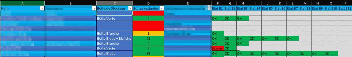

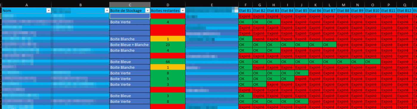

Je vous mets deux captures d'écran avant et après (avec la bonne formule SI(ESTVIDE...)
Avant
avant
Après
apres
