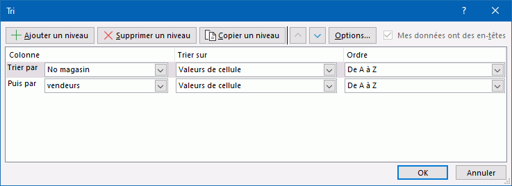

Pour le tri, logiquement si vous faites
Il ne devrait pas y avoir de souci
