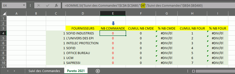

J'ai déjà joins un fichier teste plus haut, ci-dessous une image du problème
Formule =SOMME.SI('Suivi des Commandes'!$C$4:$C$11;"SOFID INDUSTRIES";'Suivi des Commandes'!$B$4:$B$480)
Vous remarquerez que, ma liste de critère toujours dans le fichier teste se trouve et :
- En colonne C dans la 1ere feuille nommée (Suivi des Commandes).
- En colonne D dans la 2nd feuille nommée (Pareto 2021).
Dans la 2nd feuille (Pareto 2021), le calcule sur les NB COMMANDE est censé me donner le nombre de fois qu'apparait le nom d'un fournisseur dans la colonne C de la 1ere feuille (Suivi des Commandes) Ex : SOFID INDUSTRIE = 9
Cependant, pour éviter la saisie manuelle du critère dans la formule, je souhaite que ce calcule tire sa source pour le critère dans la colonne D de la 2nd feuille (Pareto 2021) qui est la liste exhaustive des fournisseurs . Et c'est là que quant je tire la formule, elle garde le 1er critère.
Comment éviter la saisie manuelle ?
Merci BrunoM45,
J'essaie mais ça ne passe pas. J'ai remplacer le critère par le nom de la cellule qui contient la société (D4) mais il donne (0) comme résultat.
Et même quant je rajoute le nom de la feuille (Pareto 2021) espérant guider la formule, j'obtient toujours (0) au lieu de 9

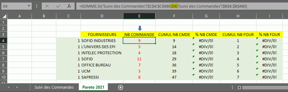

Je viens comprendre, j'avais garder le symbole (" ") ce qui empêchait le résultat.
