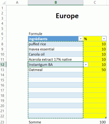

Ce qui est étrange c'est que lorsqu'il s'exécute, je vois la zone qui sera copiée à l'écran
Dans le cas ci-dessous, j'ai changé la case B12 et ce changement est bien répercuter sur la feuille feuille "Europe'", range "ingredient_label_eu" mais comme vous le voyez, la zone copier est visible.
Je pensais justement que "Application.ScreenUpdating = False" servait a ça.
Est-ce possible d'éviter cela s'il vous plait?
En vous remerciant par avance
Bastien
Bonjour en fin de macro il suffit de selectionner une autre cellule et de désactiver "cut -copy"
Range("a1").Select
Merci :-)
