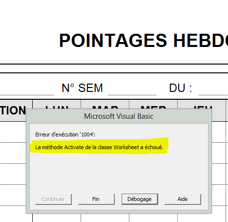

A l’ouverture de ton fichier, j’ai des messages d’erreur car il manque des "bibliothèques" chez moi Alors je ne peux pas l'utiliser. Désolé si je te l’ai fait transformer pour rien.

J'ai maintenant essayé sur un deuxième PC et j'ai toujours le message ci-dessous à l'ouverture :
capture 17 12
Je pense qu'il vaut mieux que tu indiques ce fil comme "Résolu" et que tu en ouvres un autre, à moins qu'un autre membre vienne rapidement à ton secours sur ce fil.

Salut yvouille,
Petite question ?
Quel est ton OS ?
Ta version d'office ?
Pour voir d'où vient le bug...
Salut,
Je ne sais pas ce que c'est qu'un OS. Si tu me dis où je dois regarder, je peux te renseigner.
J'ai Excel 2010 à la maison (où ton fichier bloque), donc je présume que j'ai également la version d'Office de la même année, non ?
Bonnes salutations.
Alors OS = Système d'exploitation
Je tourne également sur Win 8 et office 2010, je ne comprend pas que cela ne fonctionne pas chez toi
