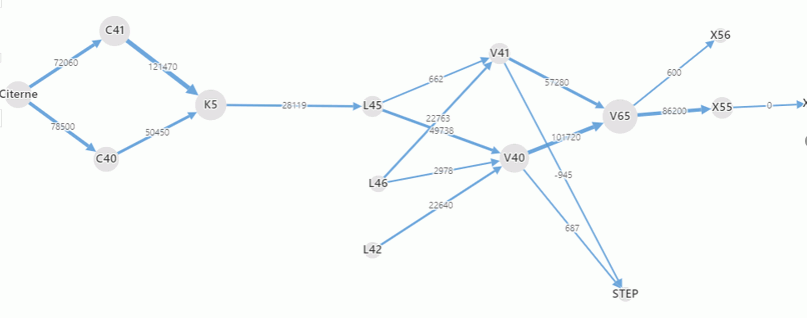

Je travaille sur un modèle de traçabilité de produits dans des circuits de tank en série (cf photo).
Je cherche à poser un n° unique (lot) pour une chaine d’opération, là où aujourd’hui je n’ai que des opérations qui ne sont pas directement en lien les unes avec les autres.
Mon fichier de travail a une ligne par opération de transfert de tank, avec pour chaque ligne, un N° de fabrication amont et un N° de fabrication aval dans des colonnes séparées.

Je souhaite obtenir une chaine d’opération : 112 -> 78 -> 3099, que j’identifie par un n° unique : 2022 par exemple, et une autre chaine d’opération : 899 -> 65 -> 744 que j’identifie par un autre n° unique : 2023 par exemple.
Comment faire pour passer de deux colonnes recensant tout les mouvements de produit en lignes, à une ligne regroupant toute la chaine d’opération ?
Je pense utiliser power query pour ses requêtes SQL et son automatisation.
Subtilité, je n’ai pas toujours des relations de 1 à 1 dans mes opérations, parfois un N° de fab amont donne plusieurs n° de fab aval et inversement (on peut le voir sur la photo).
