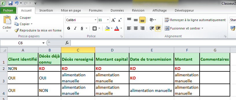

Je me retrouve face à une impasse excel... La fois précédente vous m'aviez sortie de cette panade haut là main, je retente donc ma chance sur le forum ! Il me faudrait une macro pour bloquer l'écriture dans certaines cellules en fonction de l'info contenue dans d'autres cellules :
J'ai un tableau avec en colonne A1 "client identifié", colonne B1 "décès déjà connu", colonne C1 "décès renseigné", colonne D1 "montant capital", colonne E1 "date transmission", colonne F1 "montant".
Je souhaite que :
. Si la colonne A (A2, A3, A4....) = "NON", que toues les autres cellules B C D E F de la même ligne soient condamnées en écriture
. Si la colonne A (A2, A3, A4....) = "OUI" et la colonne B (B2, B3, B4...) = "OUI", que la cellule E de la même ligne soit condamnée
. Si la colonne A (A2, A3, A4....) = "OUI" et la colonne B (B2, B3, B4...) = "NON", que toutes les cellules C D E F soient libres
Je joins à ma requête un visuel pour imager ma demande, "KO" = cellule condamnée, impossible d'écrire dans la cellule.
