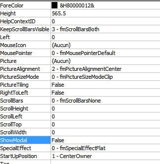

Bonsoir
Essaye en mettant le propriété ShowModal = False

Salut Nad
C'est super votre réponse.
J'ai mis en application votre proposition et ca marche.
