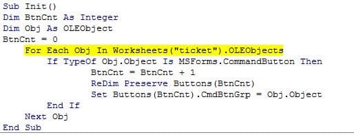

Bonjour mayo, galopin01, le forum,
@galopin01: sur mon pc , rien ne se passe et j'obtiens une erreur (problème de version d'excel ?)

xorsankukai : Je ne pense pas, c'est du code tout ce qu'il y a de plus ordinaire et qui n'est pas spécifique à 2016.
Essai de placer le fichier dans ton répertoire Excel habituel puis lance le à nouveau...
Quel est le message d'erreur ?

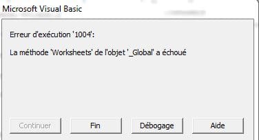

Merci galopin01,
capture capture2
J'ai recopié tes codes sur le fichier de mayo et cela fonctionne à merveille (hormis certains boutons, certainement dû à une différence de texte), il me reste à analyser et à digérer tout ça,

Comme beaucoup de classeurs avec macro ceux ci ne peuvent fonctionner directement dans le navigateur. Il faut les télécharger puis les enregistrer dans votre répertoire de travail Excel pour pouvoir l'ouvrir sans problème.
Il n'y a aucune différence entre mon classeur et celui de mayo hormis le bouton Reset que j'ai ajouté pour vider le ticket.
Nota :
Il y a du code dans le module ThisWorkbook :
