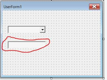

Combobox qui permet d'afficher des éléments associés du tableau

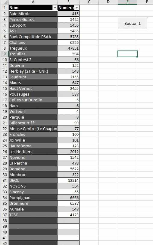

Le titre n'est pas très clair dsl. J'ai un tableau comportant des noms de villes avec a cotes un code associé

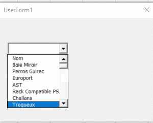

J'ai créé un userform contenant une combobox dans laquelle on peut choisir le nom de la ville et j'aimerais que lorsque je choisis le nom de la ville il y est le code associé qui s'affiche dans une zone de texte non modifiable sur l'userform (entouré en rouge sur le screen)
capture capture2 capture3

Oui je pourrais faire ca mais je ne voudrais pas que l'utilisateur pense que la seconde combobox est modifiable

Private Sub ComboBox1_Change()
TextBox1.Value = Range("B" & ComboBox1.ListIndex + 1).Value
C'est bon finalement j'ai trouvé j'ai utilisé la fonction VLOOKUP
