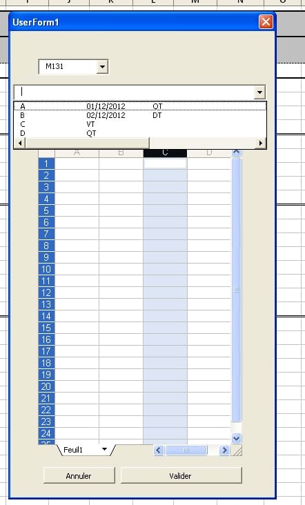

Voilà le résultat obtenu
combobox multicolonnes lolo34140
