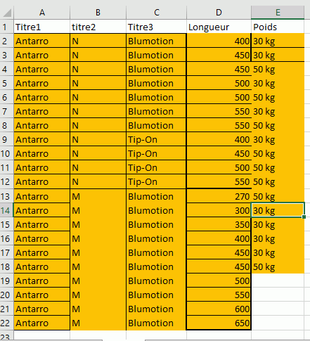

Sur base de vos infos, la solution à laquelle j'avais pensé est celle reprise dans cette vue.
A voir aussi le début de solution de Thev qui a arrangé vos tableaux pour que ce soit nettement plus lisible.
Merci pour votre image. Dans votre exemple, si j'ai bien compris, il y'a autant de ligne que de combinaison possible ?
Oui exact. A partir de là, on charge la combobox 1 sur base de la colonne A et selon le choix on charge la combobox2, et ainsi de suite

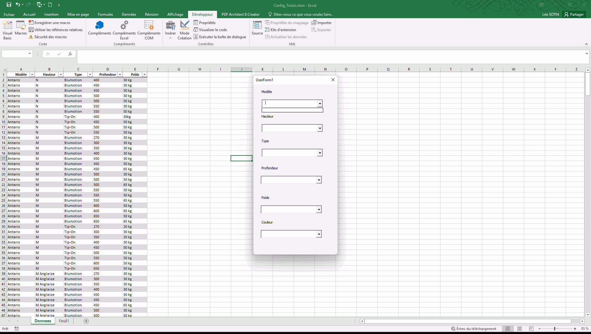

Alors, je n'ai pas de message d'erreur l'UserForm s'ouvre bien mais je n'ai aucun élément dans la combobox1.
capture d ecran 14
