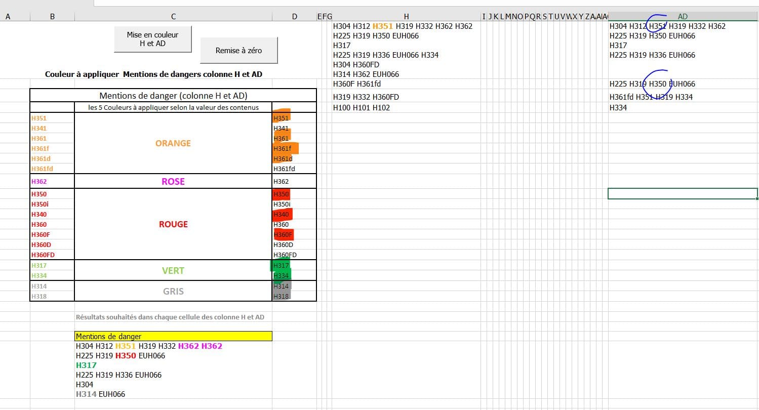

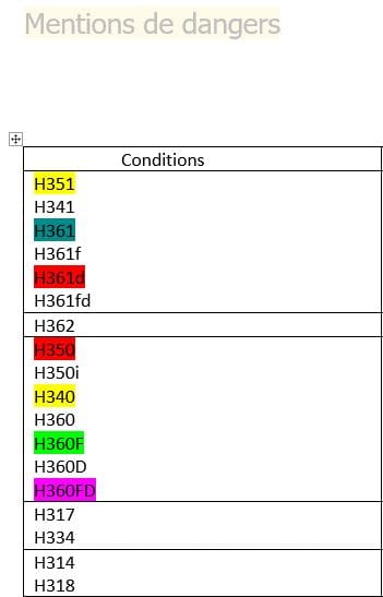

Je souhaites colorer un ou plusieurs mots dans les cellule des colonnes H et AD en fonction de leur valeur avec différentes couleurs.
Fichier joint
Merci de votre aide

Salut Jean-Pierre,
Dans le fichier ci-joint, la macro placée derrière le bouton en place en C1 devrait faire ce que tu souhaites.
J’ai un peu modifié les couleurs afin de me simplifier la tâche, mais si c’est important, je peux modifier un peu mon code afin d’utiliser exactement les couleurs que tu souhaites.
Si en revanche ce n’est pas important, je te conseillerai de prendre deux autres couleurs à la place de ce vert et ce gris qui sont peu visibles.
Je me suis rendu compte d'un petit problème : si la même référence est présente plus de deux fois dans la même cellule, mon code n'en tient pas compte.
Voici un code corrigé.

J'ai testé , mais hélas , le resultat est partiel avec une erreur de code , je te joint les copies écrans
Jean Pierre
copie ecran v2 manque h351 et h350 en rouge copie ecran v2
