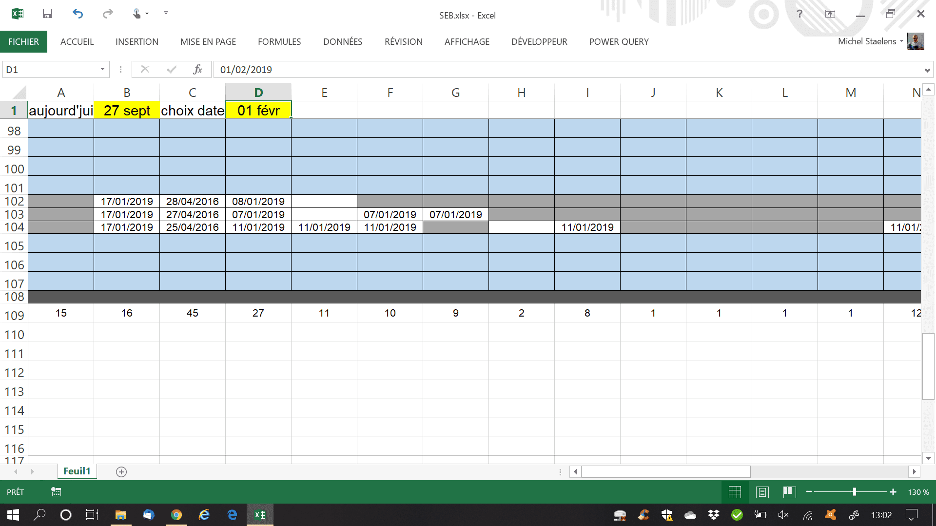

Par contre, quand une date est renseignée en D1, le comptage n'est plus opérationnel (tout est à 0)...
Pourquoi ?
Merci.
!! tu es sûr ??
capture d ecran 111
