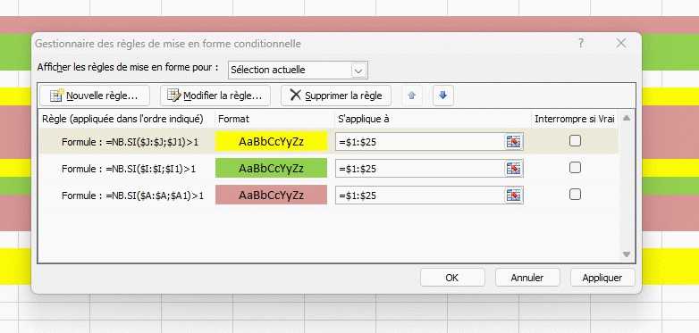

Avec les MFC:
sélectionnez A1, ouvrir les MFC et saisir cette formule:
=NB.SI($A:$A;$A1)>1
à appliquer sur les lignes =$1:$1000 (c'est selon la longueur du fichier)
Même procédé pour les colonnes I et J (en remplaçant A par I ou par J)

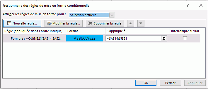

C'est la solution à Arturo qu'il faut prendre pour les textes.
Si tu n'as pas besoin de différencier par couleur suivant la colonne tu peux l'écrire comme ceci
=OU(NB.SI($A$14:$A$21;$A14)>1;NB.SI($I$14:$I$21;$I14)>1;NB.SI($J$14:$J$21;$J14)>1)

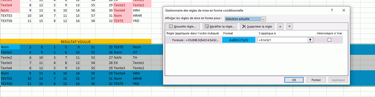

re
ce qui pose problème c'est qu'il faut que la ligne entière soit colorée mais avec ça il n'y a que A,I et J qui sont en couleur
Change s'applique à :
=$14:$21
merci pour votre aide ,
ça fonctionne parfaitement
