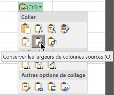

Je dois réunir plusieurs planning sur un seul planning global et pour cela je réalise un collage avec liaison, en revanche ce collage ne me permet pas de récupérer la mise en forme sur LE planning source (cellules fusionnées, couleurs etc.). Il y a la possibilité de faire un deuxième collage en utilisant l'option format mais cette option ne permet pas la mise à jour.
En résumé je cherche une fonction me permettant de coller avec liaison et avec mise en forme en tenant compte des modifications, le contenu et la mise en forme du fichier destination doivent se modifier en même temps que le fichier source.

Merci pour ta réponse, j'avais pris connaissance de ce poste, malheureusement la mise à jour ne s'effectue pas automatiquement avec cette méthode.
Je voudrais que lorsque je fusionne des cellules dans mon fichier source, le fichier destination se modifie.
