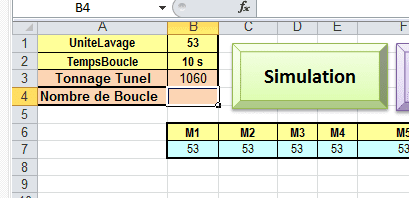

Bonjour les amis j'ai encore besoin de votre aide svp ;
je vous contacte pour une amélioration que je veux effectué sur mon code
1) on faite je veux fixé le nombre de fois que je veux ma boucle tourne dans la celule B4
je veux que quand je clique sur le bouton simulation , que ma boucle tourne le nombre de fois que je vais lui fixé dans la cellule B4 (Nombre de boucle )
2)la 2 éme chose que je veux modifié svp dans mon code c'est :
  • maintenant avant de cliqué dur le bouton simulation , les celulles B7:T7 sont vides
  • quand on clique sur le bouton simulation la cellule B7 ce rempli et aprés 2 seconde la cellule C7 se rempli jusqu'a T7 et une fois que T7 est rempli la boucle pour remplire la colonne X se lance
  • maintenant ce que je veux c'est que une fois que B7 est rempli on lance la boucle qui rempli la colonne X
merci
voila le code svp merci :

Bonjour tous le monde svp aidez moi pour resoudre se probléme
ce que je veux faire c'est pouvoir tourner les boucles de mon code VBA quand la celulle B7 recoit la valeur de B1 . parceque maintenant mes boucle tourne lorsque la cellule T7 reçoit sa la valeur B1 .
donc si vous pouvez m'aidez regardez svp le fichier excel et vous aller voir que les colonnes X ,I , R et la celulle B3 changent lorsque la valeur T7 reçoit sa la valeur B1. et moi je veux pas ca je veux que les colonne X ,I , R et la celulle B3 se remplissent lorsque B7 recoit la valeur de B1 .
je vous met le fichier excel en piece jointe pour comprendre se que je vous faire j'ai vraiment besoin de votre aides les amis
