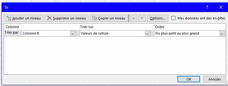

Il faut trier en 2 temps d'abord sur la colonne A : Utiliser la flèche A-Z suffit
Dans un deuxième temps sélectionner successivement les données de A, de B, de C...puis utiliser le bouton Trieren faisant attention de décocher mes données comportent des en-tête et de spécifier Colonne B
tri
C'est probablement ce qu'à fait Joco mais il a oublié les dernières lignes...
