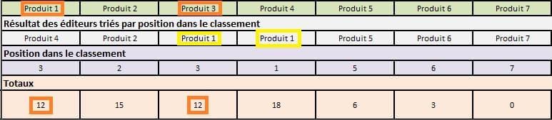

Je rencontre un problème lors que je tris mes résultats.
La démarche est la suivante :
1- J'ai plusieurs produits auxquels j'attribue une note en fonction de critères.
2- Je fais les totaux par produit dans chaque colonne
3 - Je détermine la position du produit par rapport aux autres avec la formule "RANG"
4 - Je classe mes produits par ordre du plus grand au plus petit avec la formule suivante :
=SIERREUR(INDEX(Données!$E$14:$BB$14;EQUIV(PETITE.VALEUR($E$7:$BB$7;COLONNE()-4);$E$7:$BB$7;0));"")
Mon problème est le suivant :
Lorsque j'ai des totaux identiques (à savoir 12 pour le produit 1 & 3 dans mon exemple ci-joint), lors du classement par résultat, seul figure le produit 1 deux fois.
Comment pourrais-je faire pour avoir dans mon classement produit 4 puis 2 puis 1 puis 3 ou 3 puis 1 ?
J'ai essayé de retourner le problème dans tout les sens et je ne vois pas comment faire.
Merci pour votre aide.

classement des produits
avec cette formule à tirer vers la droite
=SOMMEPROD(($B$6:$H$6>=B$6)/NB.SI($B6:$H6;$B6:$H6))
si tes totaux sont en ligne 6

Merci pour votre réponse. J'ai essayé votre formule, mais cela ne pas donné le résultat escompté.
Je me suis peut-être trompé dans le positionnement de la formule dans la feuille de calcul.
Du coup, je joins ma feuille original et la feuille modifiée. Cela pourra aidé.
David

d'aprés ce que je crois avoir compris
12david-250.xlsx (164.23 Ko)
Bonjour tulipe_4.
Vous avez parfaitement compris ma demande. Tout fonctionne parfaitement.
Merci beaucoup !!!
