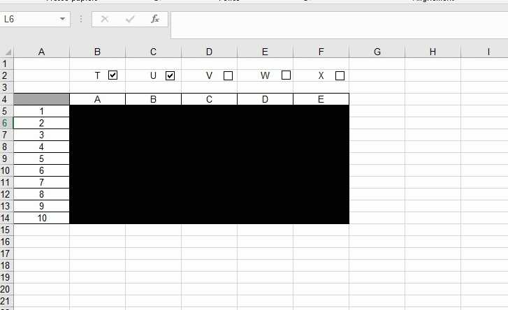

Merci beaucoup pour votre aide. J'ai testé le fichier que vous m'avez envoyé, mais j'ai un soucis avec. Si je coche la case case T et U, le tableau est entièrement noir, alors que ce que je souhaite dans ce cas c'est que la colonne sous la case T et U (B5 à C14) restent apparente et les autres se remplissent de noir, et ainsi de suite.
Par exemple si je coche T - V et X les colonnes B5-B14 , D5-D14 et F5-F14 reste apparente et les autres se remplissent de noir.
Est il possible de faire cela avec une Macro?
