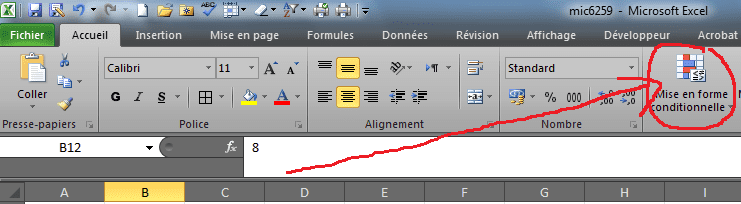

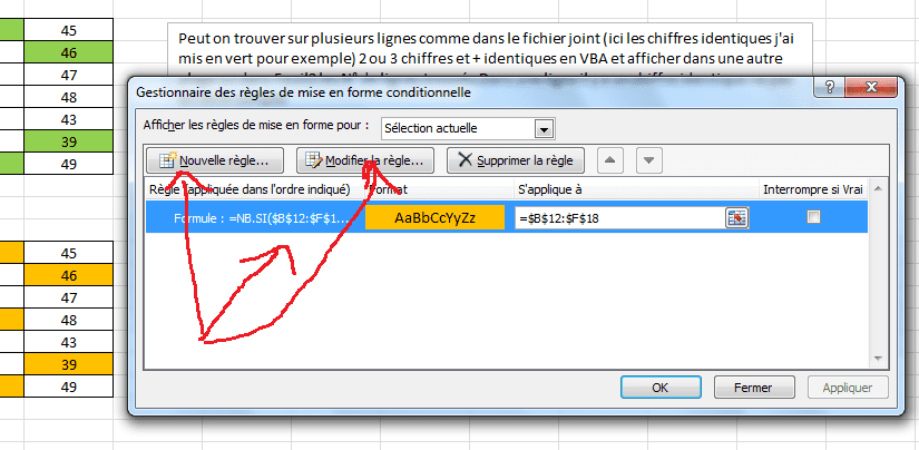

avec une mise en forme conditionnelle
voir gestionnaire de MFC onglet Accueil.
mic6259 1 mic6259 2

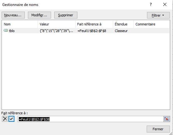

la zone est à renommer pour être prise dans la macro ou aller changer la zone dans le gestionnaire de nom.
P.
