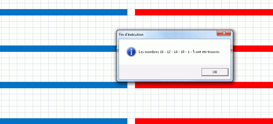

Sinon ici
il y a une msgbox avec les numéros dans leur ordre d'apparition
bizarrement il me trouve des numéros qui n'existent pas, souvent le 2ème
Sur votre fichier original que je vous met ci-joint j'ai les nombres dans l'ordre (lecture ligne par ligne de haut en bas). Résultat : 9 - 11 - 3 - 13 - 5 - 14 comme vous l'indiquiez.
Et mes tests vont dans le même sens. Je ne comprends pas le problème. Le fichier réel est-il différent ?

Merci pour vos retours, je crois que j'ai identifié les problèmes. D'abord, si le sujet est résolu, dites-le-moi ça ne sert à rien que j'y passe trop de temps, et vous pouvez ignorer la suite de ce message.
Sinon, je pense que la différence entre votre résultat "attendu" et celui "obtenu" vient de 2 choses :
  • Je vous ai dit que le scan est fait en LIGNE PAR LIGNE, DE HAUT EN BAS. Soit EB14 à EC14 à ED14… SN14 à EB20 (changement de ligne) …
Donc c'est pour ça que la macro trouve 12-16-… et non 16-12-…
  • Ensuite, je n'ai rien compris à votre histoire de doublons dans les colonnes rouges. Plus que du code, ce serait utile de l'expliquer avec des mots et des exemples concrets. Commencez par définir un "doublon" car a priori même si vos cellules ne contiennent que des "1", ce sont les valeurs en haut qu'on regarde.
Cela explique pourquoi ma macro vous trouve un "8" en dernier chiffre puisqu'il est présent dans votre exemple en $SB$332. Voici ci-après le log du scan pour comprendre la "lecture" :

En faite la macro que j'avais mis + couplé a l'autre fonctionnait Mais merci a vous deux.
Et j'avais rajouté ça à la fin pour être sur.
' Affichage des 6 numéros trouvés
    Dim msg As String: msg = "Numéros sélectionnés : " & Join(dictNum.Keys, ", ")
    MsgBox msg, vbInformation, "Résultat"
