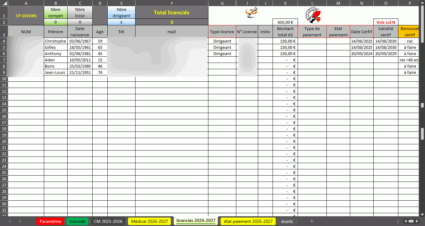

je suis président d'un petit club de ping et j'ai un fichier de suivi pour les licenciés, que j'ai peu à peu automatiser.
jusqu'à l'année dernière, ça allait, mais voila que cette année, la fédé à changer les règles médicales et c'est devenu une usine à gaz
grosso modo voila les règles
mon fichier comprends une feuille licenciés 2026-2027, je vais cherchez des infos dans diverses feuille

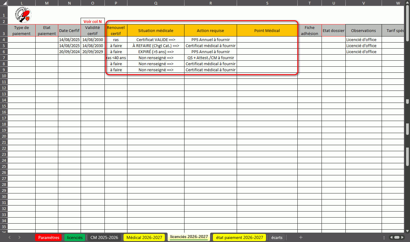

et je voulais qu'en Q et R les formules me disent quoi faire suivant les infos prises et règlement fédéral, mais je tourne en rond, je sais pas si ma demande est réalisable
et un peu plus loin ce qui comparaient les changements de catégorie mais qui n'est plus du tout bon avec les nouvelles règles
je me tiens à dispo de ceux qui se sentiraient aptes à m'aider, c'est mon dernier espoir

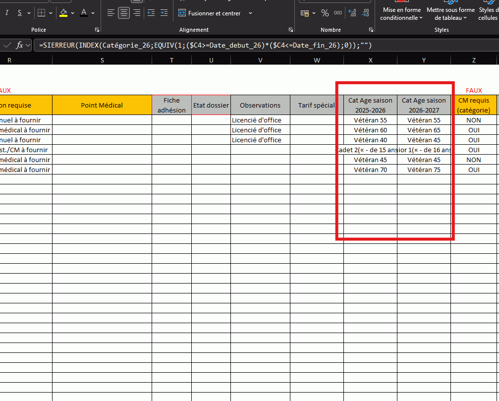

Dans un premier temps, j'ai déjà simplifié les formules pour trouver dans quelle catégorie est ton licencié par un index/equiv a la place des innombrables SI imbriqués.
Bonjour et merci à toi également pour ta participation
je n'arrive pas à trouver les formules que tu as modifié (désolé de paraitre aussi nul
j'ai bien vu ton infos sur les Zones de données nommées dans l'onglet médical mais après j'ai rien trouvé :
edit = a si je pense que tu as travaillé sur 2025-2026, or on a rien à toucher sur cette feuille, on travaille sur la saison 2026-2027, les règles médicales c'est à partir de 2026-2027
edit 2 j'ai dit que de la m..., je regarde ce que tu as modifié, désolé
Les formules modifiées sont sur licencié 2026-2027.
Le modèle de la formule se trouve dans ta cellule test de medical 2026/2027 avec
La formule modifiée fonctionne sur tous les onglets, il faudra juste, au changement de saison, recréer les zones de données. et adaptée la formule en conséquence.

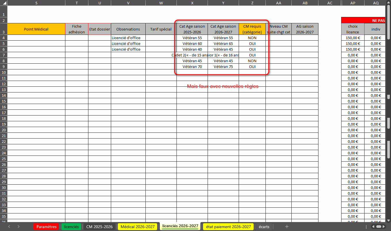

pour faire suite à ce que @Chrisb67 m'a modifié, j'ai apporté quelques changements sur les noms (pour que je m'y retrouve mieux) et viré la saison 2024-2025 qui ne me sert plus
ça donne ça
pour le reste malheureusement je continue désespérément à essayer de trouver des solutions avec chatgpt mais on avance pas vite du tout.
ce qui est le pire, c'est quand je regarde les 2 images expliquant les nouvelles règles je trouve ça très simple, mais alors pas du tout pour le coucher sur excel
