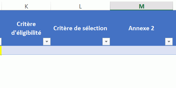

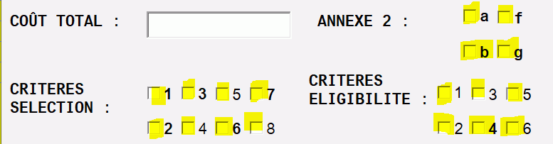

Je suis bloquée sur les check box que j'ai crée car je souhaiterais que le résultat de plusieurs cases cochées apparaissent dans une même cellule.
Colonne K : "Critère d'éligibilité" chaque case cochée doivent-être déversées dans la cellule correspondant à cette colonne,
Colonne M : "Critère de sélection" chaque case cochée doivent-être déversées dans la cellule correspondant à cette colonne,
Colonne N : "Annexe 2" chaque case cochée doivent-être déversées dans la cellule correspondant à cette colonne,
Pouvez-vous m'aider à écrire le code ?
vba checkbox
voir capture d'écran en PJ
checkbox toutes selectionnees
et voici la capture d'écran du formulaire pour vous donner une idée de ce que je souhaites.
Merci par avance pour votre aide !

j'ai compris que tu voulais mettre plusieurs choix dans une cellule.
Au-delà du fait que ce n'est peut-être pas une bonne idée (tout dépend de l'usage ensuite), si le cas je le ferai plutôt via une listbox à choix multiple, plus simple à gérer.
Un exemple sommaire avec l'éligibilité.
Voir UserForm_Initialize(), CommandButtonEnregistrer_Click() et les propriétés de LbxEligibilite
