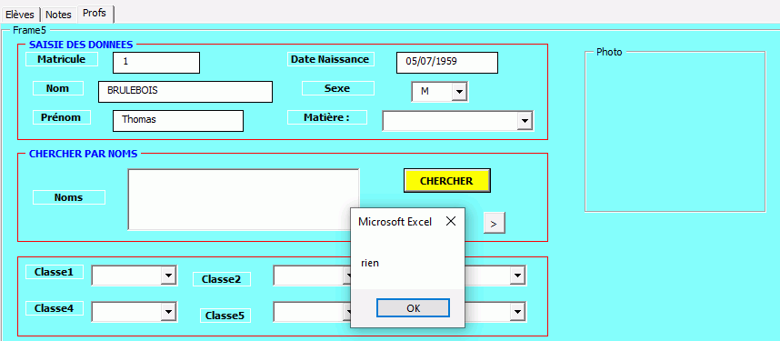

Je retourne sur un fichier qui chargeait des photos, mais çà fonctionne plus
J'ai vérifié avec ce sujet, j'ai pas trouvé d'erreur.
J'ai changé le chemin pour le bureau, en mettant une photo test sur le bureau aussi, mais pareil, voilà ce que çà donne.
Voilà le code :
'CHERCHER
Private Sub btnCherchP_Click()
    Dim x As Long, Y As Long, ws2 As Worksheet, chemin As String
Set ws2 = Sheets("profs")
    x = ws2.Range("B" & Rows.Count).End(xlUp).Row
If Len(nomP) = 0 Then 'si non vide
    MsgBox "Veuillez saisir les premières lettres du nom du professeur."
    Exit Sub
For Y = 2 To x
        If ws2.Cells(Y, 2).Value = ecole.nomP.Value Then
            'remplissage UF avec infos feuill
            ecole.matP.Value = ws2.Cells(Y, 1).Value  'matricule
'MsgBox CSng(ws2.Cells(Y, 1).Value)ok
chemin = "Desktop\" & CSng(ws2.Cells(Y, 1).Value) & ".jpg"
'chemin = CreateObject("WScript.Shell").specialFolders("Desktop")
'chemin = "D:\Users\FRANCK\FRANCK\FRANCK\EXCEL\JOB\ecole\Photos Profs\" & CSng(ws2.Cells(Y, 1).Value) & ".jpg"
            ecole.nomP.Value = ws2.Cells(Y, 2).Value 'nom
            ecole.prenP.Value = ws2.Cells(Y, 3).Value 'prenom
            ecole.cmbSexP.Value = ws2.Cells(Y, 4).Value 'sexe
            ecole.datNP.Value = ws2.Cells(Y, 5).Value 'date naissance
            ecole.cmbMatP.Value = ws2.Cells(Y, 6).Value 'matiere
            ecole.cmbCl1.Value = ws2.Cells(Y, 7).Value 'classe1
            ecole.cmbCl2.Value = ws2.Cells(Y, 8).Value 'classe2
            ecole.cmbCl3.Value = ws2.Cells(Y, 9).Value 'classe3
            ecole.cmbCl4.Value = ws2.Cells(Y, 10).Value 'classe4
            ecole.cmbCl5.Value = ws2.Cells(Y, 11).Value 'classe5
            ecole.cmbCl6.Value = ws2.Cells(Y, 12).Value 'classe6
                If Dir(chemin) <> "" Then
                    Me.imageP.Picture = LoadPicture(chemin)
                    Me.imageP.PictureSizeMode = 3
                ElseIf Dir(chemin) = "" Then
                    MsgBox "rien"
            On Error Resume Next
    Next Y

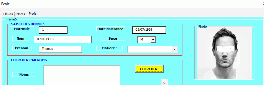

J'ai teste le code en modifiant le chemin comme le dit Xmenpl et la photo se charge. elle s'appelle bien 1.jpg pour brulebois et 9.jpg pour bontemps.
Chez moi ca fonctionne en tous cas

Voila le chemin exact
chemin = "C:\Users\MON_NOM\Desktop\" & CSng(ws2.Cells(Y, 1).Value) & ".jpg"

Quelqu'un pour me donner le chemin complet d'une photo depuis le bureau, il n'y a rien de confidentiel comme çà.
Voila un msgbox de chemin
Toujours rien avec.
chemin = "C\Users\Desktop\1.jpg"

Je me suis noté sur onenote que çà fonctionnait que sur le disque dur sous le répertoire de mon nom, doncC\Users\mon nom et pas mon prénom, comme l'a dit Xmenpl . Et donc pas sur le disque D ou le bureau maintenant.
