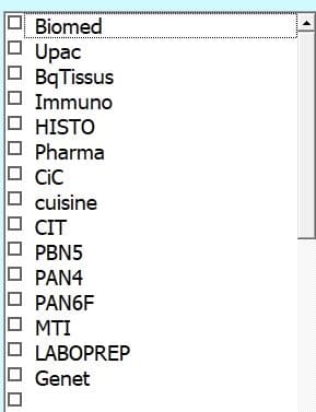

Bonsoir et merci encore pour ta reponse si rapide,
Je vois bien le principe mais j'ai une erreur " l'indice n'appartint pas à la selection"
du coup j'ai essayé de trouver le probleme, selon mes tests :
lorsque je met ReDim Preserve TT(1 To XX + YY) en commentaire j'ai deux valeurs de qui remontent du serveur 1 et rien de serveur deux. Le plus etrange c'est qu'il crée une " colonne" j'ai l'impréssion
Si je fait mon ancienne macro j'ai :
capture2
Etrange non ?

Pour info
Serveur 2 :
serveur 2
Serveur 1 :
server 1
Bonne soirée
