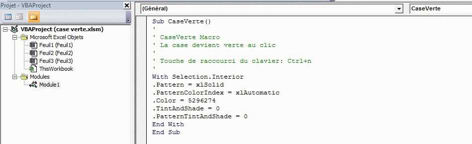

Le code qui permet de changer par Ctrl+n est le suivant :
Sub CaseVerte()
' CaseVerte Macro
' La case devient verte au clic
' Touche de raccourci du clavier: Ctrl+n
With Selection.Interior
.Pattern = xlSolid
.PatternColorIndex = xlAutomatic
.color = 5296274
.TintAndShade = 0
.PatternTintAndShade = 0

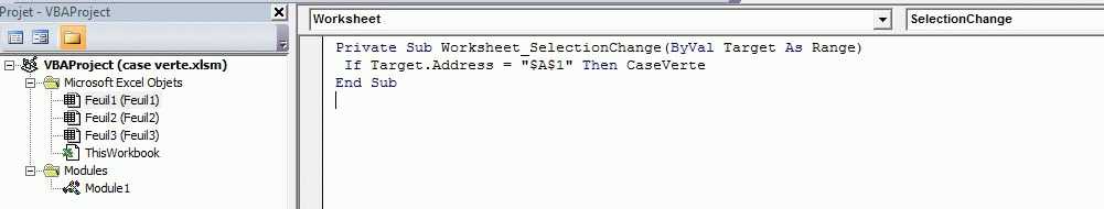

Pensant pouvoir déclencher cette macro par un simple clic sur la cellule A1, j'ai ajouté ceci :
Sub ClicVert()
If Target.Address = "$A$1" Then CaseVerte
Je n'obtiens le changement de couleur qu'avec Ctrl+n.

Bonjour stebrice, le forum,
J'ai testé ton code, si je clic en A1 de la feuille1, je la colorie bien en vert....

module feuille module standard

Alors comment expliquer que çà ne fonctionne pas chez moi ? Serait-ce une question de classement sous forme de feuille ou de module ?
Yes !!!!
En fait, c'était çà. J'ai remarqué que vous aviez placé la première macro en Feuille1 et la deuxième en module. Comme j'avais vaguement lu sur un site, pour un autre sujet, qu'il pouvait y avoir une différence, j'ai essayé et çà fonctionne. J'ai mis la première en feuille1 et la seconde en module3
Tu as une macro évènementielle (Private Sub Worksheet_SelectionChange(ByVal Target As Range) qui se place dans le module de la feuille concernée, la macro n'agira que sur celle-ci et une macro "standard"(Sub CaseVerte ), que tu places dans un module standard et qui peut-être appelée sur d'autres feuilles.
