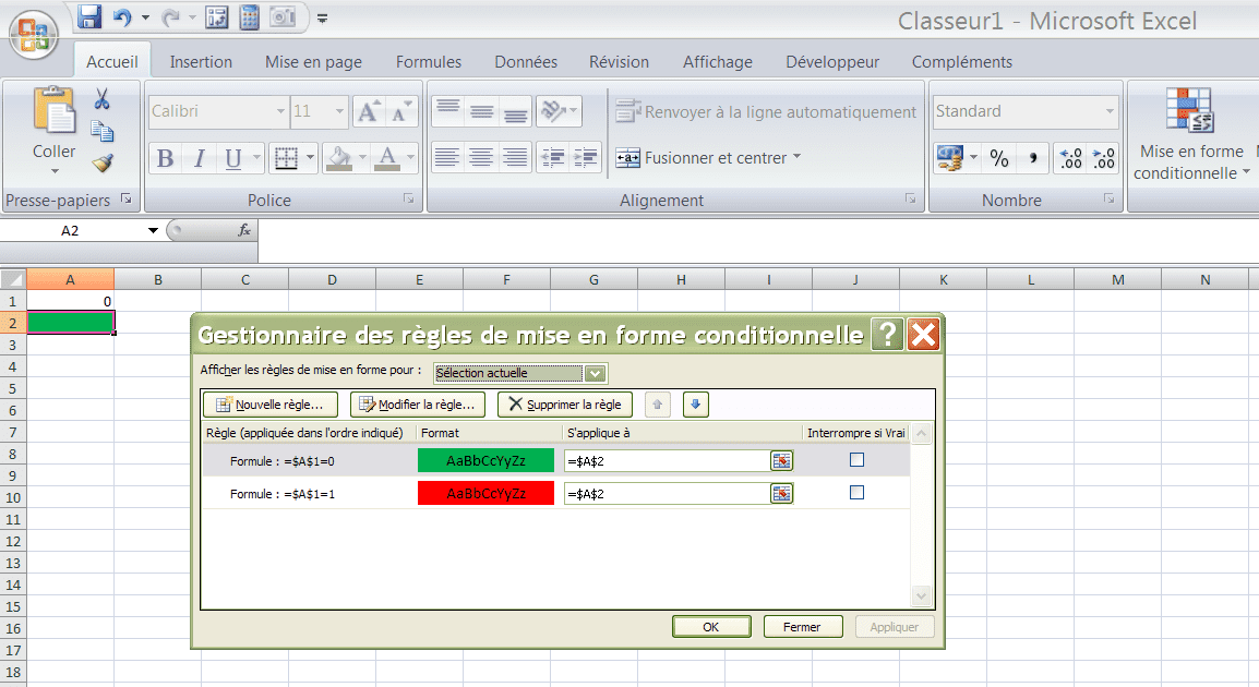

Sinon solution sans code, les MFC
Tu peux le gérer très simplement avec la mise en forme conditionnelle.
Sélectionne ta cellule A2, click dans mise en forme conditionnelle, ajouter une nouvelle règle puis Utiliser une formule pour déterminer ...."
Tu mets = $A$1=1 et tu choisis ta mise en forme puis tu le refais une 2ème fois en mettant 0 et la 2ème couleur.
Bonjour meryem,
Pas besoin de code. Passe par une mise en forme conditionnelle :
Edit : salut Dan, Zirak ! On ne se bouscule pas

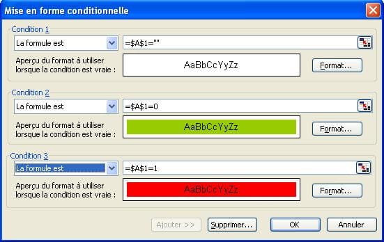

peut-être avec cette Mise en Forme Conditionnelle
meryem
Fichier exemple Joint
49meryem.xls (14.00 Ko)
EDIT: Bonjour le fil... vraiment à la bourre moi!!!
Bonne Journée
