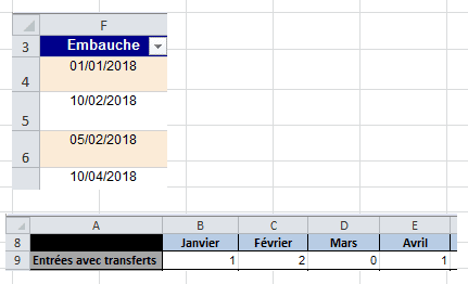

Alors j'ai effectué cette opération :
dates
pour être sûr que j'ai compris, donc ça fait ma formule du départ mais pour la date tu as mis l'année d'aujourd'hui, le mois de la colonne -1 et le jour 1?
Mais il n'y a pas une coquille puisque si tu prends ton mois -1 alors ça devient décembre la 1ere colonne non?
