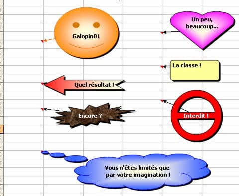

Afficher le commentaire à modifier :
Sélectionner la bordure du commentaire (le curseur ne doit pas clignoter à l'intérieur...)
puis cliquer sur l'outil nouvellement créer et choisir la forme voulue.
on peut ensuite modifier la déco dans le menu habituel.
Quelques exemples :
comment2
Vous pouvez aussi -peut-être- Copier / Coller un des modèles du fichier joint et le modifier...
