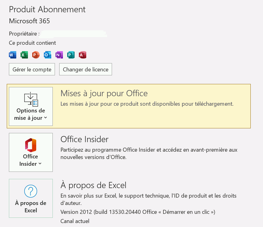

2012 n'est pas une version Excel. As-tu 365 révision 2012 ?

Au temps pour moi, il doit s'agir de microsoft 365 version 2012.

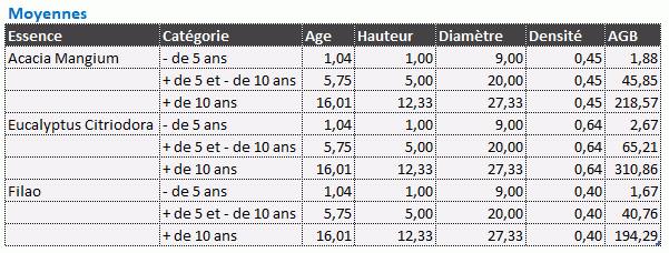

Une proposition Power Query !?
capture d ecran 2021 02 02 141059
21matrice-forum.xlsx (37.36 Ko)
Effectivement, je ne connaissais pas ce mode et le résultat est celui que j'aimerai avoir in fine.
Seulement je cherche une solution qui puisse évoluer avec le tableau de base au fur et mesure que l'on rajoute des données.
Je pense que je vais simplement calculer l'AGB dans le tableau "primaire" et sortir la moyenne dans le TCD.

Ton TCD, étant lié à une plage et non un tableau structuré comme il devrait l'être, n'était pas évolutif
Jean-Eric a copié la source, dans l'onglet Sequestration carbone (2) et l'a mis sous forme de tableau structuré nommé Base_de_données
Il suffit, lorsque tu ajoutes ou modifies des données dans le tableau Base_de_données, de faire un clic doit dans le tableau résultat de l'onglet Table Power Query, et Actualiser, comme un TCD
La solution qui t'ai donnée est bien plus dynamique que ta construction de départ...
Tu peux supprimer les onglets initiaux Sequestration carbone et TCD
