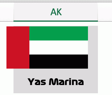

capture d e cran 2020 12 21 a 17 47 24

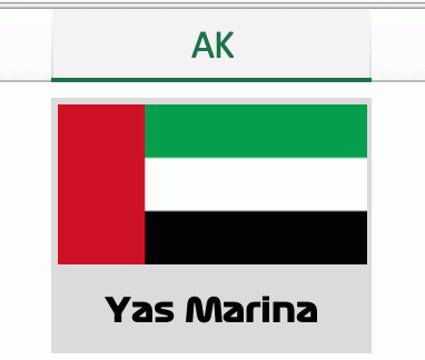

En revanche, je m’aperçois d'un problème sur le centrage des images, les drapeaux ne s'ajustent pas correctement sur la cellule :
capture d e cran 2020 12 21 a 17 47 10
Pour arriver au résultat de la photo 1, j'ai du le faire manuellement. Une idée d'où ça peut venir ?
