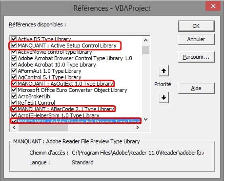

Avant de lancer le calcul il faut que tu vérifies dans L'éditeur de macro
Menu Outils ----> Références
Il faut décocher toutes les références notées "MANQUANT"
manquants
