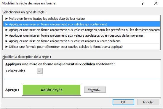

screenshot098
Ca oui, je sais faire mais c'est toute la ligne qui doit ce colorer si une cellule est vide, voir PJ

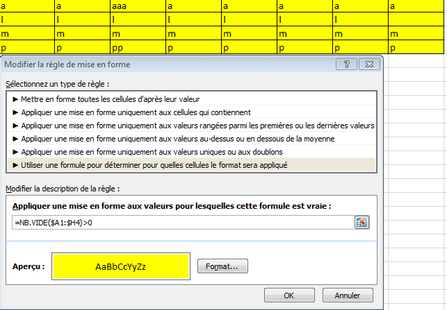

ça je l'ai fait mais toutes les cases se colorient or ce que je désire c'est que toute la ligne se colorie si il y a une cellule vide
Comment donc as-tu opéré ?
1) Sélectionner la plage
2) Définir le format et taper la formule
3) Valider....

Je fais exactement pareil que toi avec la même formule et toutes mes cellules se mettent en jaune, c'est un truc de fou et qui me rend fou
Re
Mille excuses, je ne me suis pas lavé les yeux, j'ai fait n'importe quoi, j'ai mal fait la formule, et ça fonctionne du tonerre
Encore mille merci d'avoir été aussi patient avec moi
Bien cordialement
Pas tout à fait
Tu ferais exactement pareil que MFerrand (que je salue) si tu utilisais :
=NB.VIDE($A1:$H1)>0
J'ai vu l'erreur que j'avais fait, voir post plus haut
