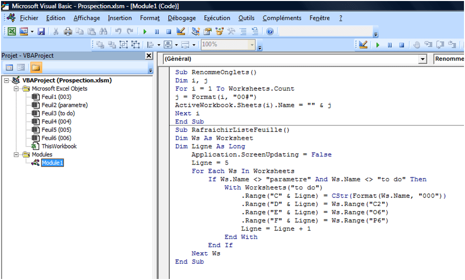

Il faut tout d'abord être certain que tu accèdes normalement à la fenêtre VBE et en particulier à l'explorateur de projets.
Voici ce que tu dois voir à l'écran avec le fichier que je t'ai envoyé (après avoir cliqué sur sur Visual Basic et activé l'explorateur de projets via Ctrl + R ou clic sur l'icône du ruban).
vbe

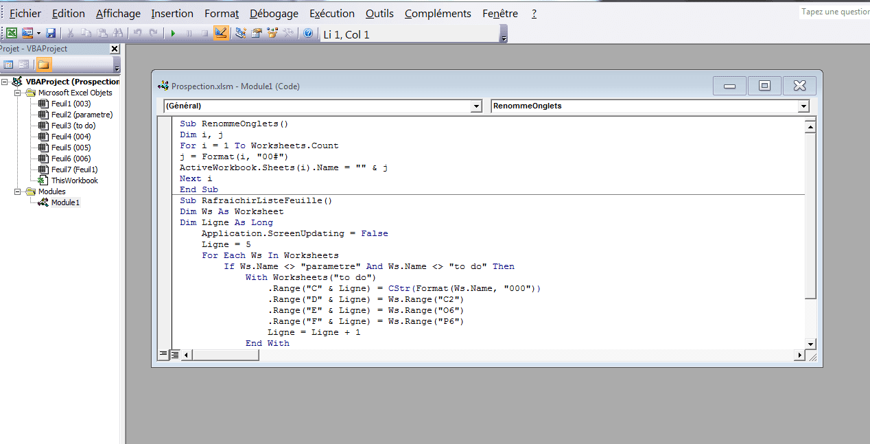

je crois que c'est bon. En pj la capture s'écran.
ecrane
Donc tu peux comprendre ce que je te disais précédemment :
La procédure "RafraichirListeFeuille" se trouve dans le module standard Module1 (sous Modules / Module1).
Elle est appelée à l'ouverture par la procédure évènementielle Workbook_Open qui se trouve sous ThisWorkbook.
en d'autres termes, dois-je faire un copié coller de ce que l'on voit à l'ecran ou pas.
Car s'il ne le faut pas, comment est-ce possible que excel "sache" par avance ce que je veux compiler dans la feuille todo ?
Oui, tu dois faire un copier / coller des 2 procédures
  • "RafraichirListeFeuille" dans le module standard Module1 (sous Modules / Module1).
  • "Workbook_Open" sous ThisWorkbook
La procédure Worksheet_Change dans le module de feuil3 (to do) était déjà en place.
L'autre procédure "RenommeOnglets" dans le module standard Module1 (sous Modules / Module1) n'est pas de moi.
Pour répondre à ta deuxième question, sache que Excel ne peut pas inventer quelle est la feuille à traiter.
C'est pour cela que l'on prend la peine de l'indiquer dans la procédure.
Si tu relis la procédure "RafraichirListeFeuille", tu vas voir la ligne suivante
With Worksheets("to do")
qui indique que les instructions qui vont suivre et qui seront précédées d'un point devront s'appliquer à la feuille "to do".
Exemple :
.Range("D" & Ligne) = Ws.Range("C2")
signifie "Affecte la valeur de la cellule C2 de la feuille représentée par la variable Ws à la cellule D(n° de ligne) de la feuille "to do".
