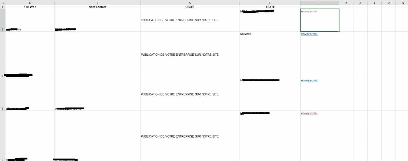

Cellule qui affiche #valeur

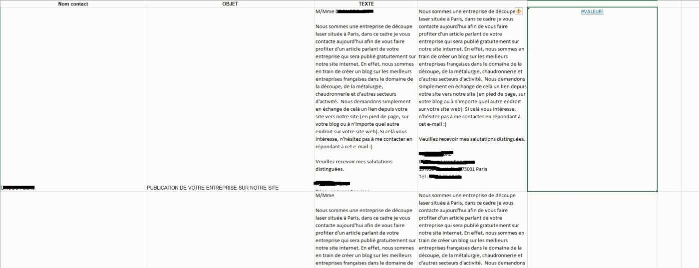

J'essaye de faire un tableau pour envoyer des emails personnalisés, par contre mon texte étant trop long je me retrouve avec une cellule qui affiche #VALEUR!
Quand je supprime les 3/4 du texte cela fonctionne bien, et la cellule affiche le lien hypertexte "envoyer un email" sur lequel je peux cliquer pour arriver sur ma boite email avec mon email personnalisé. Seulement je ne peux pas du tout réduire mon texte, cela n'aurait plus aucune utilité.

Le problème est que la quantité de texte qu'une cellule peut supporter est limitée. L'idée de Bruno, a laquelle j'adhère également, permet bien un envoi automatique. A la place du texte, il te suffirait plutôt de stocker le nom du fichier texte dans la cellule correspondant à chaque contact, et ensuite par VBA extraire ce contenu pour le mettre dans le corps du mail.

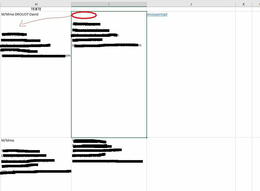

J'ai crée un fichier txt, et un Word. J'ai tenté un simple copie colle bien sur ça ne fonctionne pas :)
Je souhaiterais intégrer le fichier au niveau du cercle rouge pour qu'il s'intègre ensuite entre le nom du contact et ma signature pour chaque email (voir screen ci après). Pourriez vous m'indiquer la méthode à suivre ?

Bonjour Yooda,
L'idée n'est pas là, c'est de reprendre le texte du fichier texte ou Word pour l'intégrer dans le mail
Voici les fichiers à mettre dans le même dossier

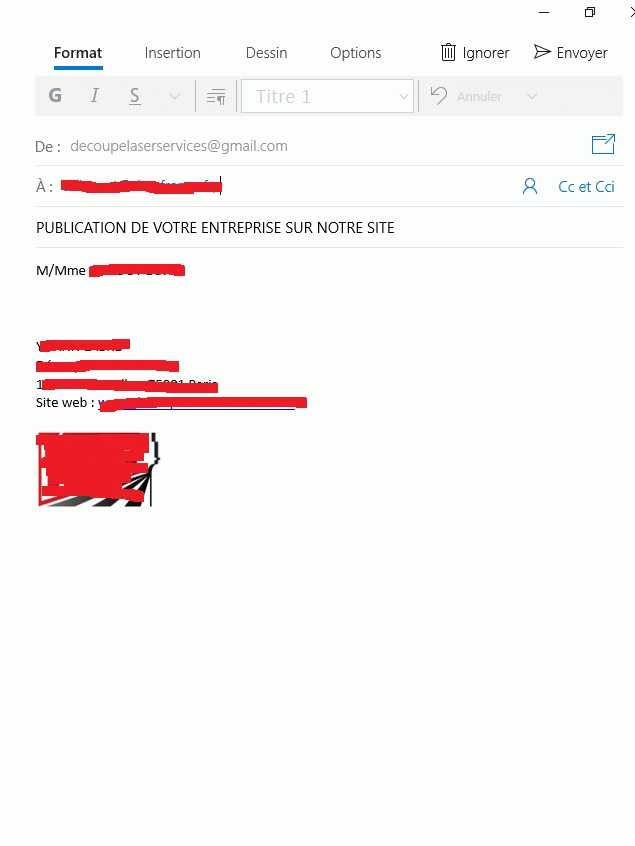

Voici ce que j'ai réussi à faire pour le moment :
- Mon tableau Excel avec lien hypertexte "envoyer un email"
- Mon email avec Objet, Nom contact, Signature etc…
Il me reste donc à intégrer le texte en le tour est joué. Par contre je ne sais pas du tout comment m'y prendre malgré vos indications.
