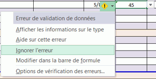

Une cellule comporte une liste déroulante :
Quand l'utilisateur choisit "Délai libre" une Inputbox est proposée à l'utilisateur. Ce dernier saisit par exemple 45 et le 45 se reporte dans la cellule.
Cependant quel code complémentaire est à ajouter dans la macro pour éviter d'avoir l’icône d'attention mentionnant à l'utilisateur qu'il y a une erreur dans la cellule.
Idéalement le code complémentaire reviendrait à sélectionner manuellement "Ignorer l'erreur" (J'ai essayé d'enregistrer une macro pour obtenir le code afférant sans succès).

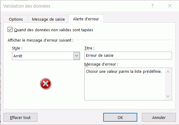

Nota : La liste déroulante comporte une liste issue d'une validation de données comportant un test conditionnel avec des champs issus du Gestionnaire de noms. Elle est réglée pour avoir l'alerte d'erreur afin d'interdire une quelconque saisie en dehors de celle proposée de la liste déroulante.
