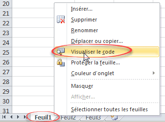

placée non pas dans un module, mais bien sur la feuille ...
Je trouve que ça peut porter à confusion, surtout pour un néophyte.
Je dirais :
dans le module de la feuille
Clic-droit sur le nom d'onglet et 'Visualiser le code' pour y accéder.

Tu as raison eric
donc en image cela donne :
fred

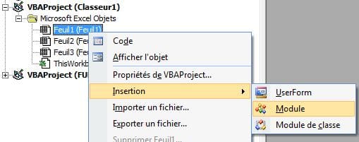

Heuuu, là tu montres comment ajouter un module Standard.
Je voulais dire ça :
2017 08 01 22 21 55
pour accéder au module 'Feuil1 (Feuil1)'

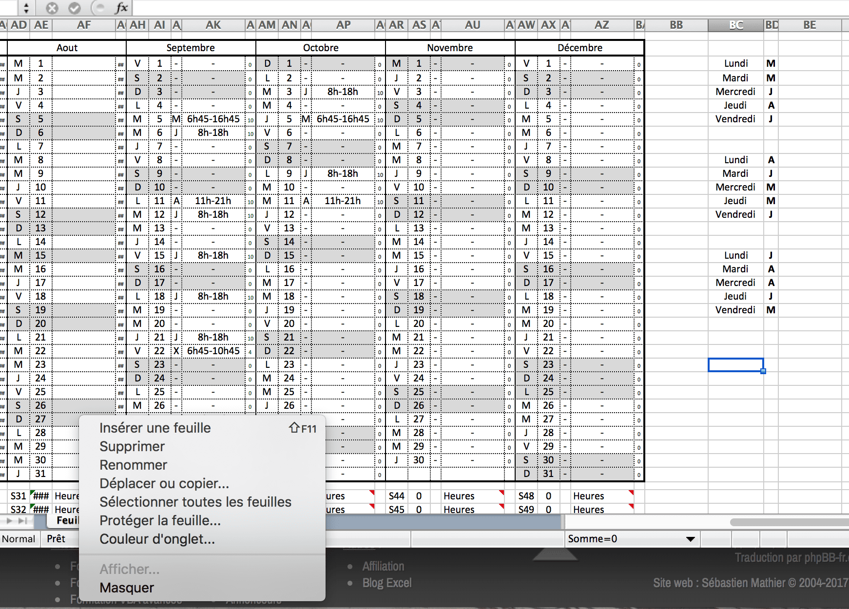

En réalité, comme la photo le montre, je voudrai que chaque jour de semaine sur lequel je clique dans le tableau, m'indique un jour correspondant tout a droite avec un M,A,J a coté
La semaine AM4:AM8 correspond à BC3:BC7
La semaine AM11:AM15 correspond à BC10:BC14
La semaine AM18:AM22 correspond à BC17:BC21
et ensuite on continue les semaines et on recommence les BC

A droite c'est un roulement de travail sur 3 semaines, qui se répète indéfiniment (sauf pour les congés mais ça on s'en fou là tout de suite )
Quand je sélectionne mon L,M,M,J,V de n'importe quel mois du planning je veux savoir à quelle jour de quel semaine du roulement il se rapporte. Je veux juste que ça m'informe en fait car je le confronte a un autre planning ( mais cette fois ci a coté sur mon smartphone )

Je souhaite juste me faciliter grandement la tache avec excel pour calculer et faire nos planning de garde d'enfant.
Sur le fichier, a droite du tableau ce sont les moments ou travaille ma femme (Matin, Aprem, Journée) chaque semaine, et en dessous à gauche du tableau les horaires de garde en fonction des moments ou elle travaille.
Ensuite je remplis moi mon tableau en confrontant avec mon planning a moi, et les jours ou l'on travaille tous les deux en meme temps, j'ai besoin que ça m'indique quelle semaine cela correspond à droite pour indiquer la bonne lettre de garde M,A,J
J'espère que c'est assez compréhensif ... je fais au mieux dsl ...
Et sinon pour l'histoire, on est pompier et infirmière, d'ou la difficulté et les horaires bizarre et prises de tête

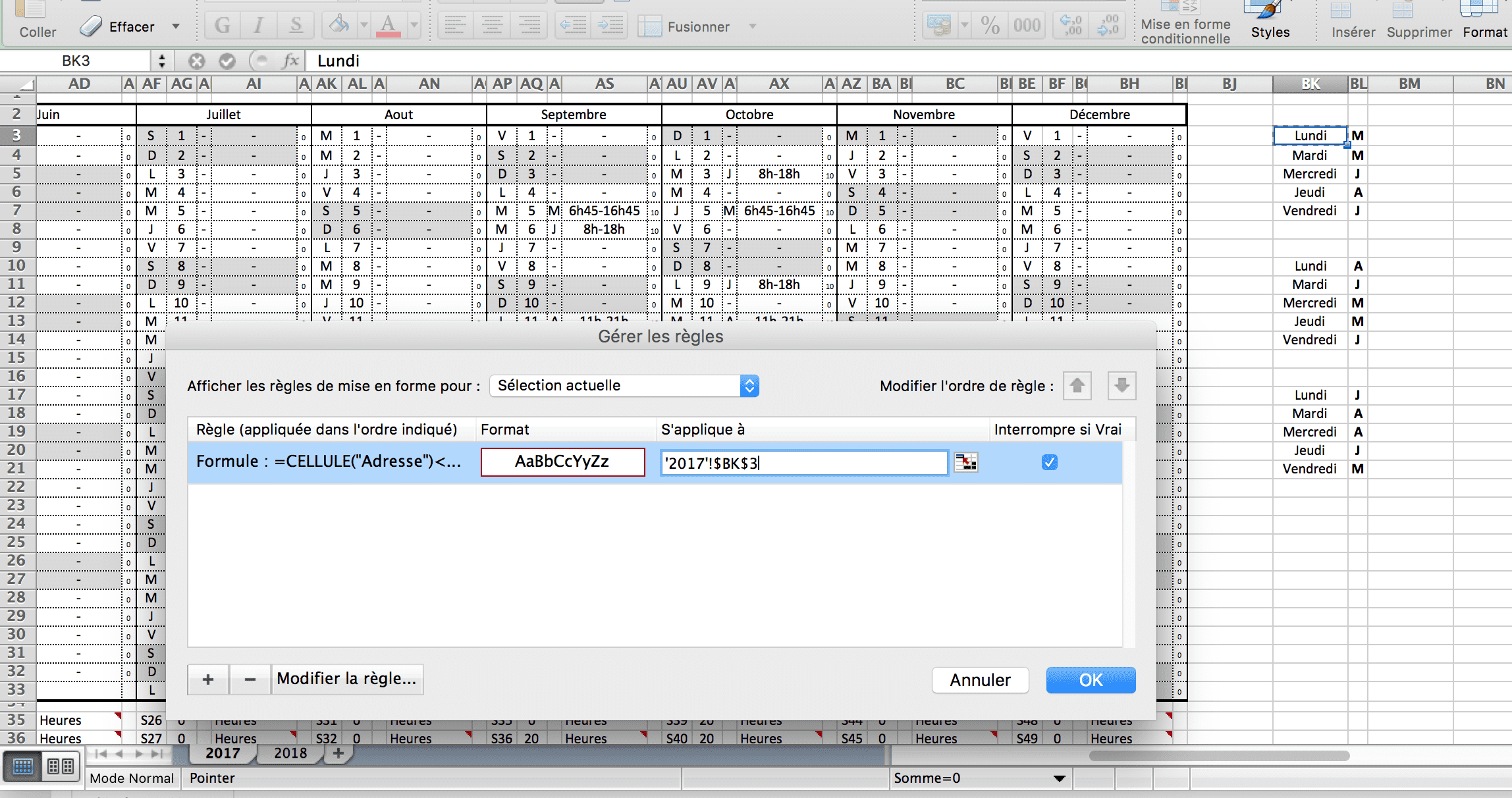

J'avais vu sur un autre forum une formule à entrer dans une mise en forme conditionnelle, mais je n'ai pas réussi à l'appliquer, probablement car le message du forum datait de 2010 ...
J'ai mis l'image en PJ de l'a formule telle que je la retranscris moi ...
l'écriture de la formule est :
=CELLULE("Adresse")<>CELLULE("Adresse";AP6)
capture d ecran 2017 08 01 a 23 57 05
