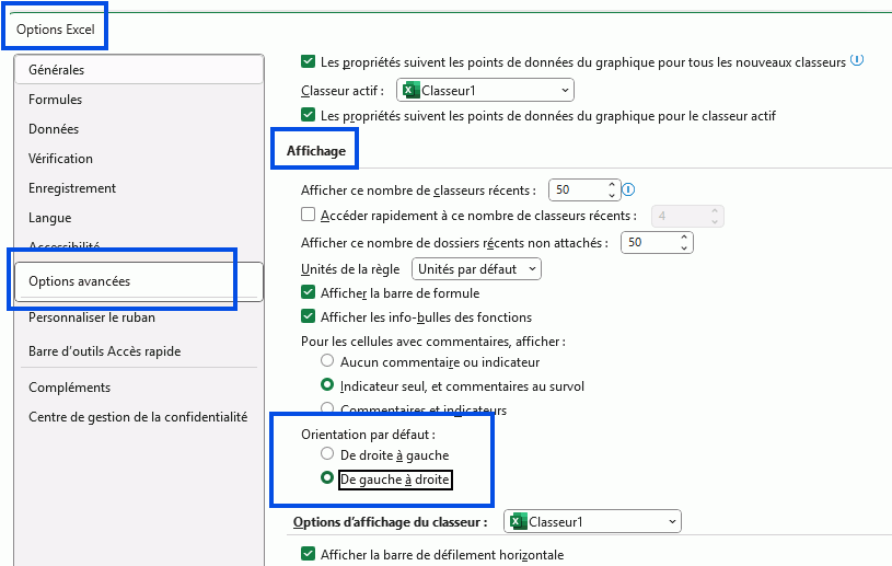

Je pense avoir trouvé pour faire la modification mais ca ne fonctionne pas:
Options/options avancées/affichage/orientation par defaut
Mais ça n'inverse rien!

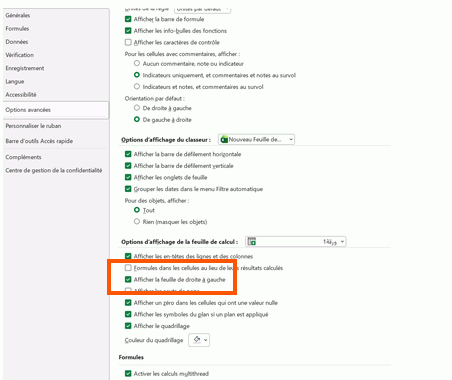

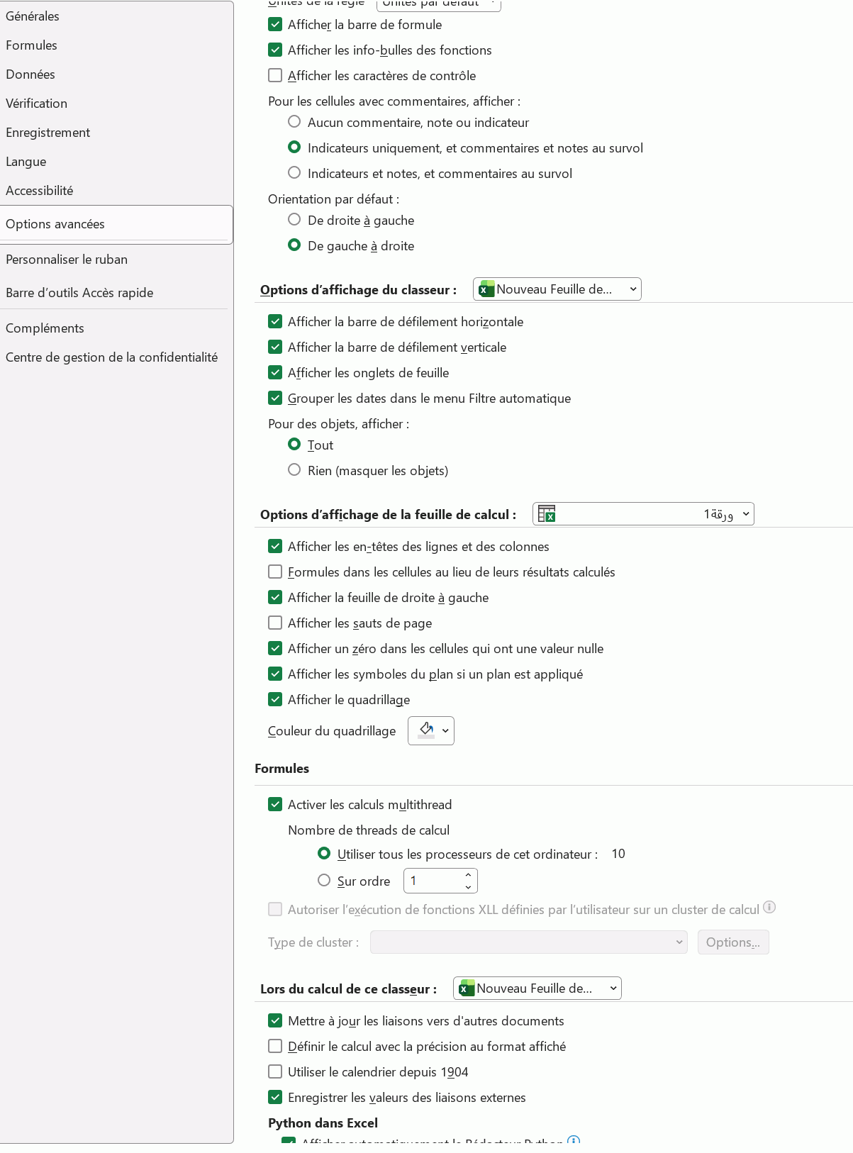

Salut,

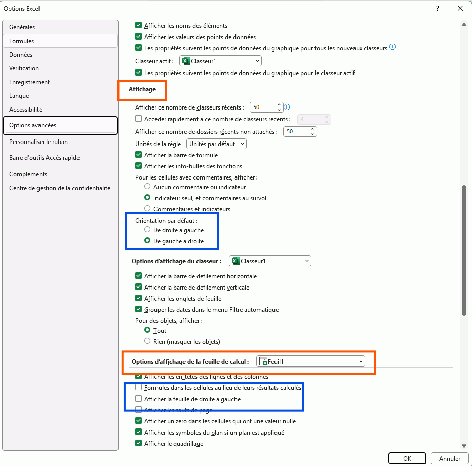

Ton problème est certainement ICI
Tu n'étais pas loin de trouver
Nota : Si le problème concerne uniquement les nouveaux fichiers, le modèle utilisé par Excel est probablement configuré dans ce sens.
Dans ce cas :
  1. Créez un nouveau classeur.
  2. Remettez la feuille en affichage gauche à droite.
  3. Enregistrez-le comme modèle Excel, au format .xltx.
  4. Placez ce modèle dans le dossier des modèles personnalisés ou remplacez le modèle par défaut utilisé par Excel.
