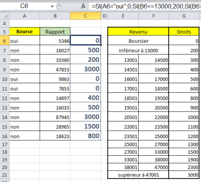

Petit nouveau ici, j'ai une question excel qui dépasse mes compétences. Je dois compléter un tableau d'après deux éléments:
  • si un élève est boursier, il ne paie pas de droits (enfin 0€)
  • s'il ne l'est pas, il rentre dans une tranche de revenus qui donne un montant
Je me creuse la tête à trouver la bonne formule mais je galère, je n'ai jamais fait de tableau aussi complexe jusqu'à présent...
Je joins un fichier avez quelques exemples et le tableau indiquant les tranches.
Merci beaucoup! Et n'hésitez pas si je dois encore donner d'autres éléments.

un essai ; avec qques conseils
16cilanos.xlsx (10.64 Ko)
Bonjour le forum,
=SI(A6="oui";0;SI(B6<=13000;200;SI(B6>47000;3000;RECHERCHEV(B6;$E$8:$G$20;3;1))))

Merci infiniment pour votre aide à tous les deux
