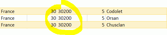

J'ai choisis Excel pour réaliser une zone de chalandise de livraison, que j'aimerais afficher par ville avec un code couleur pour la zone de la ville.
Je me suis pas trop mal débrouillé, mais je sèche complètement sur la manière de découper les villes par la carte, car elle ne fait pas de distinction des villes, et choisis le code postal. Dans ma zone il peut y avoir jusqu'à 5-6 avec le même code, sans que celles-ci est forcément la même zone, et ça ne s'affiche pas idéalement.
Est-ce que vous auriez une solution pour que j'arrive à un meilleur résultat ?
Je vous montre un exemple avec une partie de ma liste qui regroupe 3 villes, et le résultat sur la carte qui me découpe en une seule ville la totalité des 3, avec un seul nom de ville affiché.
image image

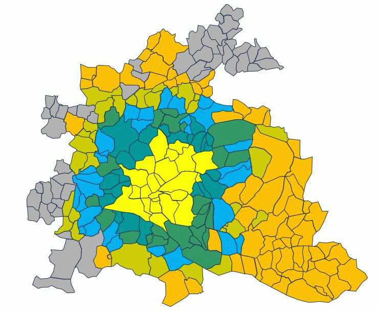

A tester.
Les communes en gris ne font pas parties de la liste des villes du tableau, en revanche elles ont un code postal présent dans le tableau.
Les formes sont trop petites pour faire apparaître leur nom sur la carte.
Bravo ! C'était quoi l'astuce ?
Il n'y a pas d'astuce, j'utilise ce site pour mes cartes : opendatasoft.com
