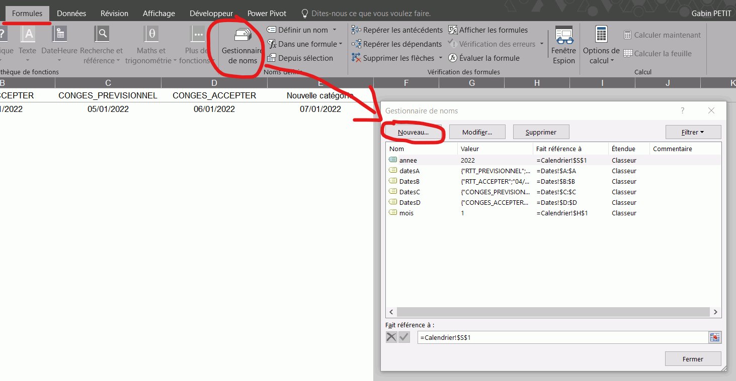

Si tu souhaites ajouter une nouvelle catégorie voici la procédure: (dans mon exemple colonne E)
image image

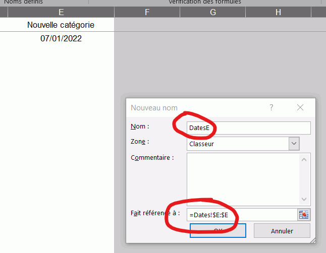

Je nomme ma liste DatesE mais ca peut être un autre nom, et je sélectionne la colonne E

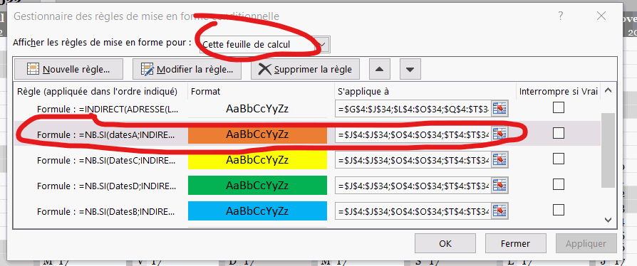

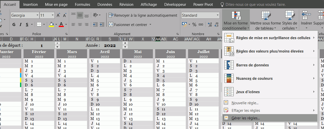

Après avoir affiché les règles de MFC pour "cette feuille de calcul" Double clique sur une MFC déjà existante et copie sa formule.

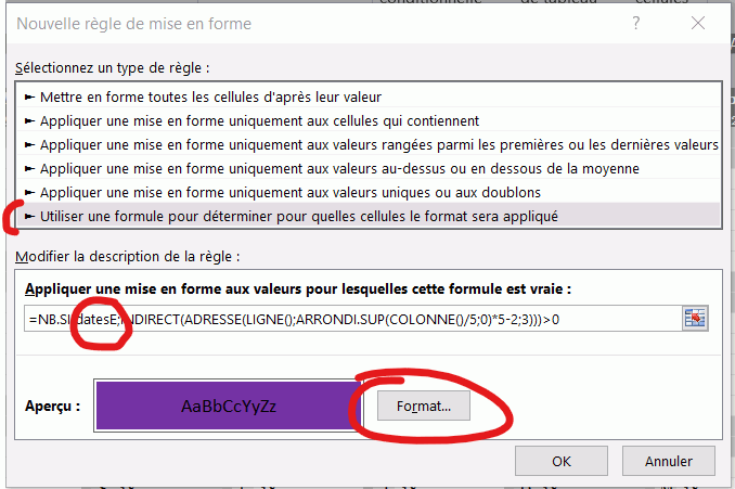

Cliques sur "Nouvelle règle" et rempli comme cela e, modifiant le nom de la série dans la formule
image image

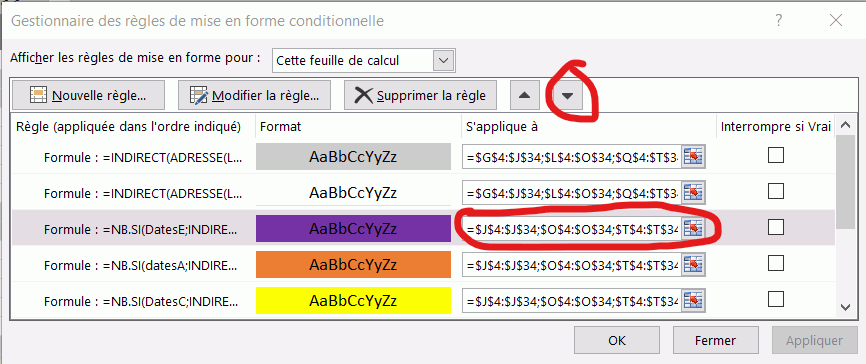

Enfin dernière étape, tu descend la nouvelle règle en 3ème position a l'aide des flèches, et tu colles la même sélection de cellules que les autres couleurs
