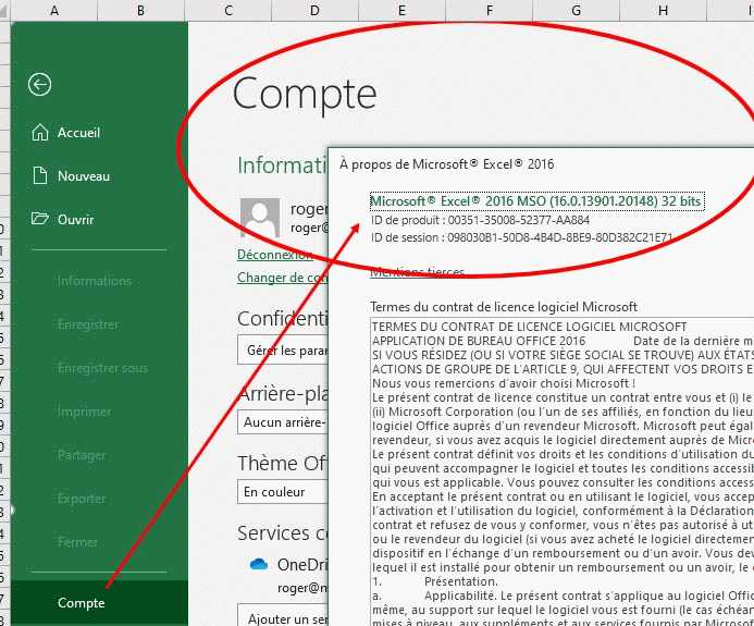

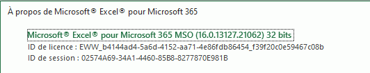

Un peu plus d'info sur votre config SVP : Dans le ruban Excel => Fichier > Compte
cpteexc

Pour le forum modifiez votre config et précisez qu'il s'agit de 365.
