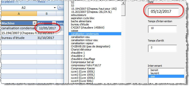

j'avais presque réussi à faire comme toi Galopin01 je ne l'ai pas poster car le problème
, c'est que sur la feuille Intervention lorsque la date est choisie de l'USF ne met pas au bon format (le mois et le jour sont à l'envers)

Ce n'est plus un problème de calendrier, c'est le problème habituel avec les dates saisies dans des TextBox.
Il est préférable de passer par un variable de type Long qui transmet en fait un Numéro de série qui lui ne prête pas à confusion.
Voir fichier joint. (la variable LaDate& définie en long dans le bouton "Ok"( & = as Long)
Nota : Attention j'ai remarqué que les dates des lignes 3 et 4 ne sont pas reconnue comme des dates (alignement à gauche !) c'est ce qui arrive en général quand on transfère le TextBox à l'état "brut" (C'est à dire en mode Texte...)
