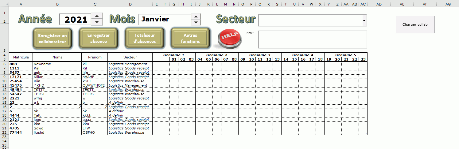

Je fais un calendrier pour mon entreprise, mais j'ai quelques soucis :
1. Génération des dates
Comme tout calendrier en VBA j'aimerais que les jours puisses se charger selon l'année et le mois qui sont mis en SpinButton.
Sur mon calendrier, je n'ai pas les samedi et dimanche, j'aimerais donc qu'il regarde également si c'est un lundi mettre dans la première des 5 cases, etc.. pour chaques semaine (j'affiche également les numéros de semaine ISO avec une formule selon la date).
2. Mise en forme
Le calendrier se charge et le tableau se rempli avec les informations de ma feuilles DATA, cependant le bas de mon tableau devrait avoir une ligne en gras (comme le haut, les cotés,etc..) mais elle ne s'affiche jamais. J'ai eu beau chercher de quoi venais se problème, mais sans résultat.
3. Actualisation des absences
J'aimerais également que les absences se charge sur la feuille calendrier en prenant comme base de données la feuille "DB_ABS", j'ai ma petite idée pour ça mais je ne sais pas comment dire en VBA d'aller d'une date à une autre et faire de même avec toutes celles qui sont entre..
4. Rapidité
Je suis encore débutant en VBA et je sais que mes codes sont très loin d'être optimale. Ce qui a pour effet d'avoir un fichier un peu lent, surtout pour charger les données, car celui-ci devrais être adapté à 500 lignes environ.
Je m'intéroge donc sur les moyens d'augmenter la rapidité de mon fichier ?

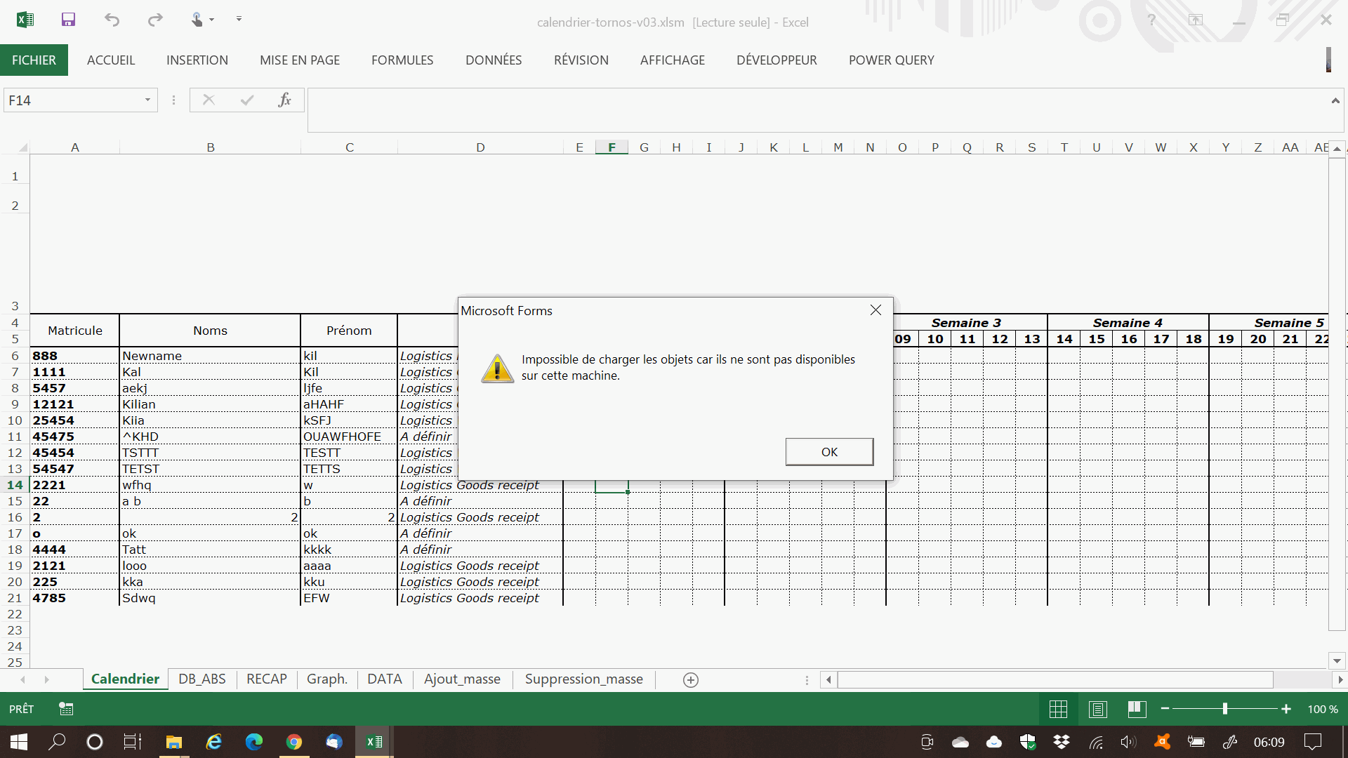

je me décide à répondre car personne n'a pris en charge ce sujet
mon soucis est que le fichier génère pas mal d'erreurs déjà
capture d ecran 462 capture d ecran 463
Tu utilises peut-être un calendrier particulier ...

2. Mise en forme

Pas compris. Cette phrase me parait être emprunté au langage chinois ! en français cela donne quoi ? qu'est-ce que tu souhaites ?
Peut-être me suis-je mal exprimé, comme tu peux le voir ci-dessus, en dessous de chaque semaine il y a 5 cellules qui correspondent aux dates et au jour de la semaine. J'aimerais que lorsque je change de mois, les jours de la semaine ce mettent correctement selon leurs jours, exemple :
Cellule E5 = Lundi, F5 = Mardi, G5 = mercredi, etc...
2. Mise en forme
Comme nous pouvons le voir sur ton image et sur la mienne, le bas de la ligne 22 n'est pas mis en gras comme sur les côtés, le reste du tableau se génère automatiquement, mais je n'arrive pas à mettre celle-ci dans la même mise en forme.

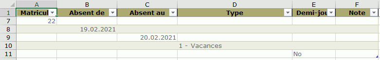

Dernier problème, qui m'est d'ailleurs déjà arrivé sur d'autre fichier, lorsque j'ajout via un userform une absences, elle s'ajoute dans le tableau en décaler, voir code et exemple :
With Sheets("DB_ABS")
    .Range("A" & Rows.Count).End(xlUp).Offset(1).Value = absences.TextBox1.Value 'Ajoute le numéro de matricule
    .Range("B" & Rows.Count).End(xlUp).Offset(1).Value = absences.DTPicker3.Value 'Ajoute la date du début d'absence
    .Range("C" & Rows.Count).End(xlUp).Offset(1).Value = absences.DTPicker2.Value 'Ajoute la date de la fin d'absence
    .Range("D" & Rows.Count).End(xlUp).Offset(1).Value = absences.ComboBox2 'Ajoute le type d'absences
If absences.CheckBox1 = True Then
Sheets("DB_ABS").Range("E" & Rows.Count).End(xlUp).Offset(1).Value = "Yes"
Sheets("DB_ABS").Range("E" & Rows.Count).End(xlUp).Offset(1).Value = "No"
J'avais chercher pourquoi il considère une ligne d'un tableau étant non vide, mais rien trouvé de concluant.. Peux être connais-tu une autre alternative ?
J'utilise rarement des UserForm
mais voici une solution à tester
    ligne = .Range("A" & Rows.Count).End(xlUp).row + 1
    .Range("A" & ligne).Value = absences.TextBox1.Value 'Ajoute le numéro de matricule
    .Range("B" & ligne).Value = absences.DTPicker3.Value 'Ajoute la date du début d'absence
    .Range("C" & ligne).Value = absences.DTPicker2.Value 'Ajoute la date de la fin d'absence
    .Range("D" & ligne).Value = absences.ComboBox2 'Ajoute le type d'absences
au passage, DTPicker n'est plus souvent utilisé, et c'est l'une des raisons du plantage chez moi
