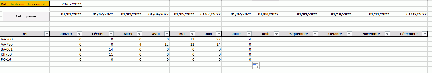

Seulement il y a deux condition qu'il faut mettre à jour :
  • Si par exemple la panne à durée du 01/01/2022 au 01/01/2022, compter 1 jour de panne. (donc remettre tout à jour).
  • Aussi je souhaite afficher des cellules vide si mois_en_cours < mois_selcetionner (voir capture).
  • Afficher 0 si aucune panne dans mois_selectionner et si mois_en_cours < mois_selectionner (voir capture).
Concernant ta question voici ce que j'attend :
Merci de m'envoyer le fichier avec toute ces correction ;)
J'ai oublier peux-tu ajouter des commentaire a chaque ligne dans ton code, je suis débutant en VBA cela me permet de m'y retrouver et d'apprendre plus vite ;)
