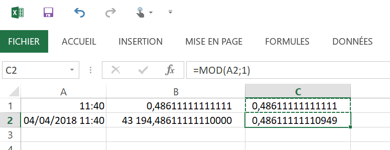

j'ai vérifié pour le Maxi, cela marche parfois , mais pas tout le temps, par exemple si on prend dans le fichier exemple, la plage de 11:40 à 12:40, le montant en max affiché est celui de 11:50 à 22.5428, alors que le vrai max est celui de 11:40 à 22.7466.
Je ne saurai dire pourquoi, à moins que l'on soit en format personnalisé, mais j'y crois pas de trop.
Ce n'est pas dû au format personnalisé.
C'est une question de précision d'enregistrement des données.
cf image ci-dessous
La moyenne comporte aussi un biais, mais comme c'est la moyenne cela ne se voit pas.
solution : mettre 11:39 !!

@mamarus
une autre façon de résoudre ce problème de précision d données (encore une fois le format d'affichage n'influence pas), c'est de mettre comme borne une donnée "équivalente", par exemple 01/01/2018 11:40 et de mettre la fonction MOD de part et d'autre de la formule, je ne sais pas si je suis assez clair ?

voici avec une formule matricielle
maintenant ton 26/03/2018 11:40 n'est pas tout à fait ... 26/03/2018 11:40
retape le dans la case et tu auras bien 22,7466716766357 comme maxi

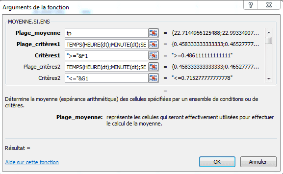

j'aurais voulu faire ce calcul également avec la fonction MOYENNE.SI.ENS
 =MOYENNE.SI.ENS(tp;TEMPS(HEURE(dt);MINUTE(dt);SECONDE(dt));">="&F1;TEMPS(HEURE(dt);MINUTE(dt);SECONDE(dt));"<="&G1)
mais cette formule contient une erreur que je n'arrive pas à trouver.

@ Isabelle,
Cette fonction requiert des plages pour les critères.
TEMPS(HEURE(dt);MINUTE(dt);SECONDE(dt)) n'est pas une plage ! ...
https://support.office.com/fr-fr/article/fonction-moyenne-si-ens-48910c45-1fc0-4389-a028-f7c5c3001690
@Jean-Eric
merci pour cet info.
en regardant les matrices "Plage_critère" lors de la création de la formule, cela porte à confusion

RE,
On est bien d'accord ! ...
Une plage et non une matrice ({...}.
Je pense que c'est comme SOMMEPROD, une matricielle sans Ctrl+Maj et Entrée.
oui c'est ce que je croyais aussi, Excel comprend de quoi il s’agit, on voit bien en regardant à droite vis-à-vis chaque argument,
chaque matrice résultante est sous la même forme {1, 2, 3…}
que ce soit pour "Plage_moyenne" ou "Plage_critère"
donc Excel est capable d’évaluer chaque argument, mais est incapable de comprendre la formule.
La personne qui a écrit le code de MOYENNE.SI.ENS a du oublier quelque chose…
