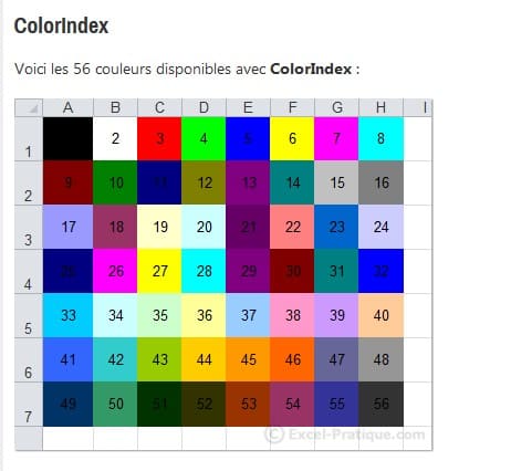

Concernant les couleurs, je sais que le 3 équivaut au rouge car c'est inscrit dans l'index des couleurs excel (voir mon lien dans mon premier message, mais je te le fais également parvenir en pièce-jointe).
Sur ce tableau, tu vois que la case rouge contient un 3, donc le 3 est lié à la couleur rouge.
Si tu voulais calculer les chiffres d'une autre couleur, par exemple les chiffres en jaune, il te suffirait de regarder à quel numéro correspond le jaune dans ton index (le tableau dans la pièce-jointe). Ici, le 6 par exemple, c'est une nuance de jaune.
Dans ce cas, tu garderais la même macro (le code que je t'ai envoyé précédemment) et c'est juste ta formule de calcul qui deviendrait :
= SommeCouleurTexte(A1:A25;6)
Comme tu peux le voir, j'ai juste modifié le dernier chiffre de ma formule en remplaçant le 3 par un 6 (donc j'ai remplacé le calcul des chiffres de couleur rouge par le calcul des chiffres de couleur jaune). J'espère être claire dans mes explications !
