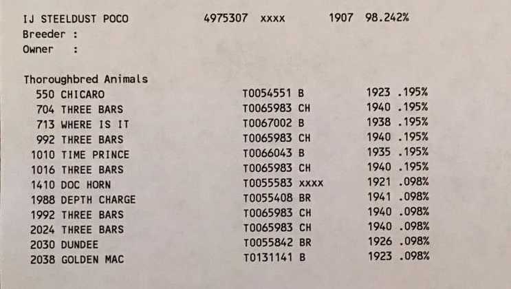

Concernant le calcul % de la race, je vous joins le résultat pour un autre Quarter (IJ Steeldust Poco) où l'on retrouve quelques pur sang anglais en 9e et 10e génération (donc 98.242% de race Quarter Horse).
excalculpursang ijsteeldustpoco

Concernant le calcul % de la race, je vous joins le résultat pour un autre Quarter (IJ Steeldust Poco) où l'on retrouve quelques pur sang anglais en 9e et 10e génération (donc 98.242% de race Quarter Horse). Où est ce cheval??
