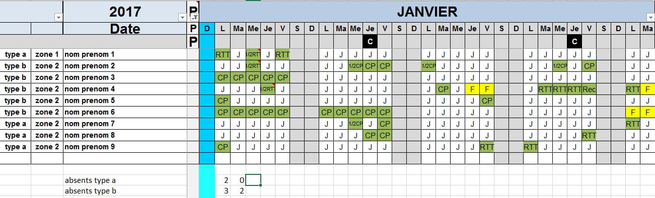

Bonsoir. Je vais essayer d'expliquer mon besoin
J'ai une feuille excel et il faut que je calcul le total des absents par jour.
le problème est que :
il faut différencier les type a et type b.
sachant que chaque personne a un profil qui peu différer.
c'est a dire que le type b de nom prénom 2 et peut être différent du type b de nom prénom 5.
il faudrait en fait une table ou un truc du genre qui me dirait si la case du jour est marqué absente pour le nom prenom x et qu'il est de type 1 alors oui on compte une absence
je sais pas si c'est assez clair
le but serait de le faire sans macro voir fichier exemple
exemple

J'ai essayé, je ne voit comment utiliser cette fonction dans mon cas.Il faut forcement découper les opérations
poste ton fichier avec des explications pour faire des tests

ci joint le fichier
en sachant que ne peut pas rajouter de colonnes je doit tout faire en dessous du tableau
18test-evnoi.xlsx (69.10 Ko)

Effectivement avec un fichier on comprend mieux
Voici ton fichier, en passant par 1 tableau intermédiaire, sans colonne supplémentaire
